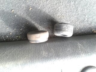

    И еще вопрос: при установке амортизаторов гайки на штоках были закручены так, что резинки расплющило не менее чем в два раза (см. фото) - это норма? (втулок в комплекте с амортизаторами не было, были только резинки и шайбы)

    А как на счет верхних резинок амов? У меня такое впечатление, что их пережали и начинает выдавливать!

    втулки должны быть обязательно !!!!!!
    гайка затягивает резинки через широкую шайбу пока не упрется во ВТУЛКУ !!!!!
