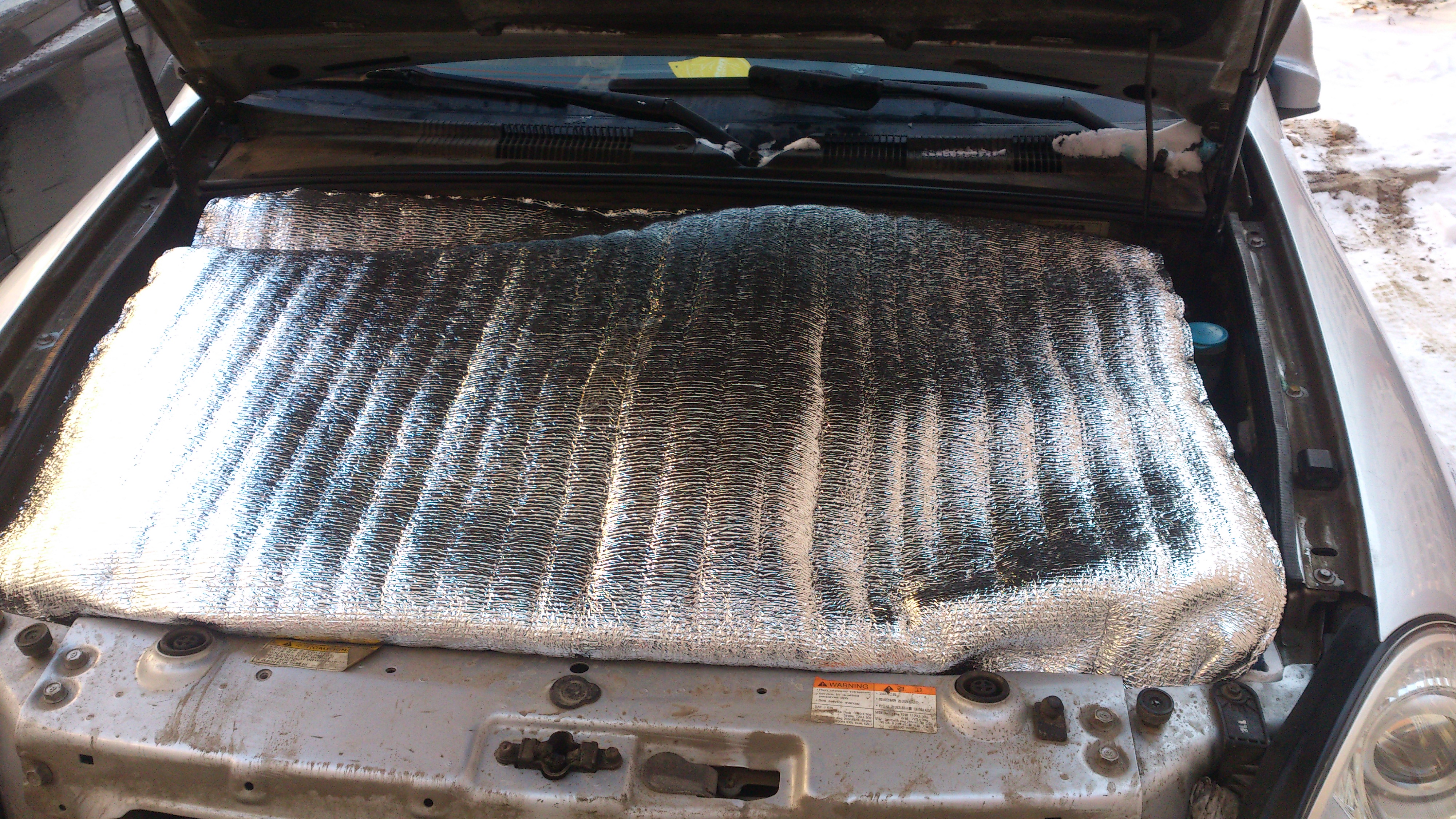

    А я вот в такую шубу "одеваю" свой Акк на зиму
    Вложение 2272
    а сверху двиг отсек закрываю "одеялом"(чтоб тёпленько было)
