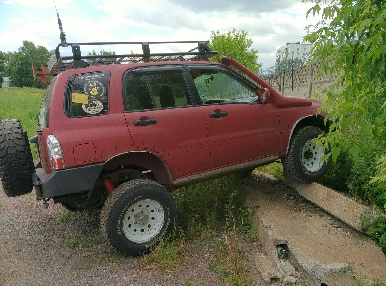

эм... Jzkex15X2YE.jpg это моя вторая ласточка))) резка арок, установка лебедки и прочие прелести для меня дело обычное))) Просто планировалось по минимуму вмешиваться в работу автомобиля, в случае со Ставиком. А 255 широковата всеже для Ставика. Да я ошибся в предыдущем посту с размером диска))) 245/65/17. у меня цель не увеличить клиренс до безумия, 22см под мордой хватает, я пытаюсь поработать над углами))) Угол рампы меня заставляет рыдать в подушку)))
Есть фото Ставика на 30-ти дюймовых R18 (255/60/18) :R18.jpg
на них цепляет там же где говорил выше

Ну тут на вкус и цвет все фломастеры разные. Чтож я могу сделать если люблю отдыхать подальше от человеков. А в это подальше нужно еще доехать. Если думать только о поломках то лучше дома сидеть, так спокойнее. А так всегда есть что вспомнить) Кстати на сузуке у меня штатные 26е а стоят сейчас 31е, ну как вам сказать с 2008 я поменял один раз родные шаровые, на 12м году, один раз ступичные, один раз поворотные опоры, рулевые да, два раза менял, под большим углом им тяжеловато работать.
